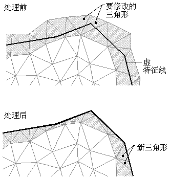

创建边界时,如果虚特征线与边界边缘重合,那么将在三角形边缘与边界的确切相交处剪裁三角形边缘:

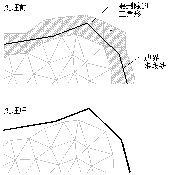

如果创建边界时,虚特征线不与边界边缘重合,那么只有完全位于边界之内或之外的三角形会受到影响:
