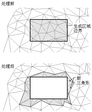

边界影响其中的曲面三角形的可见性。
曲面边界由闭合多边形(例如闭合多段线或地块)或曲面进行定义。在同时选中“隐藏”边界类型和“虚特征线”选项时,可以将曲面选作边界。
曲面定义显示每个边界的数字 ID 和顶点列表。
Autodesk Civil 3D 支持以下类型的边界:
使用虚特征线创建的外边界:
使用虚特征线创建的隐藏边界:
