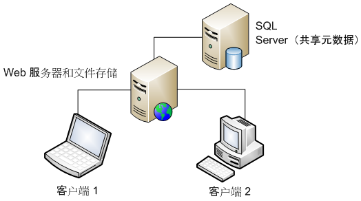

对于大多数团队,建议使用单一场地配置。Vault Server 安装在一个系统上,Vault Client 组件安装在必须与该服务器进行通讯的每台计算机上。服务器存储数据文件的所有主副本,且客户端可以访问存储在服务器上的文件。为获得最佳性能,建议针对文件存储和共享元数据使用专用服务器。
Vault 单一场地架构
在此模型中,您可以基于规则(例如必须共享数据的用户数目、用户如何划分到设计团队中以及期望用户生成的项目数据数量),灵活地选择符合您要求的配置。
安装 Vault 后,可以确定是在服务器上创建单一 Vault,还是创建多个 Vault。用户权限仅在单一 Vault 中适用,无法在多个 Vault 中共享。有关单一 Vault 配置和多 Vault 配置之间差异的详细信息,请参见 Autodesk Vault 帮助。

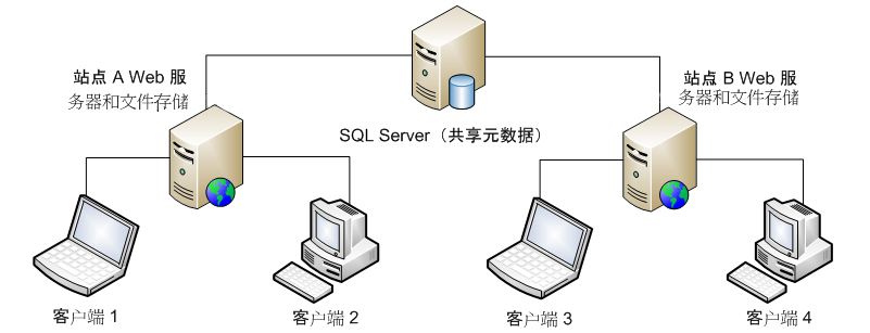

Vault 的可选多站点功能设计用于支持地理位置分散的工作组共享 Vault。一个远程 SQL 实例可以管理多个服务器,每个服务器均位于单独的工作场地并具有各自的文件存储。所有用户均可根据其权限级别来查看所有场地中的所有文件,就好像系统是一个数据库一样。
Vault 多场地架构
用户检出存储在其他场地中的文件时,系统会在用户的场地中复制该文件。只要文件保持共享状态,系统就会在发生任何更改时更新该副本。仅会在 Vault 和单个文件处于实际使用中时对其进行复制。可以从任何已启用所有 Vault 的场地管理备份和恢复操作。有关详细信息,请参见《Autodesk Vault 帮助》。
