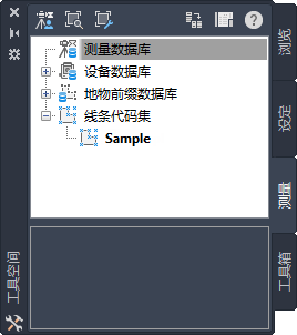

您可以使用“测量”选项卡来管理测量用户和系统设置以及测量数据。
与其他对象不同,测量数据是在“工具空间”的“测量”选项卡上管理,而不是在“浏览”选项卡上管理。
在集合和项目上单击鼠标右键以访问命令。
此选项卡显示了在测量项目数据库、设备数据库及地物前缀数据库中组织的测量项目数据。项目数据库用于记录测量点、网络及地物。设备数据库用于记录各个测量设备的标准偏差和其他可操作参数。地物前缀数据库用于记录从测量点创建地块、建筑或其他地物时应用的转换例程。
“测量”选项卡的内容并非特定于图形。此选项卡反映了 Autodesk Civil 3D 项目文件夹中的测量数据,因此使得访问多个图形中的测量数据更为容易。
您可以构建测量查询以过滤项目中测量的点和地物。这些点和地物可以转换为 Autodesk Civil 3D 点和地块,或作为点或特征线添加到曲面。

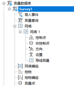

“测量”树提供了对测量数据和设置的访问:
标准的上下文菜单命令适用于“测量”树中的很多项和集合。要显示上下文菜单,请右键单击“测量”树中的某个集合或项。
