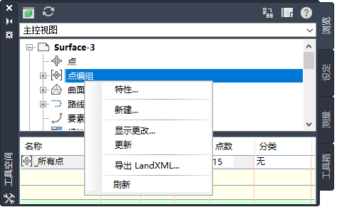

通过在相应的项上单击鼠标右键,可以显示树中任一集合或项的上下文菜单。菜单中包含适用于您在树中选定的项的命令。

选择树中的项时,项视图(显示在主树的旁边或下方的窗格中)中可能会显示附加信息。 您可以通过移动分隔项视图与树的控制栏来调整项视图的大小。
