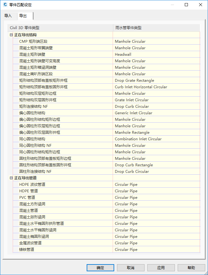

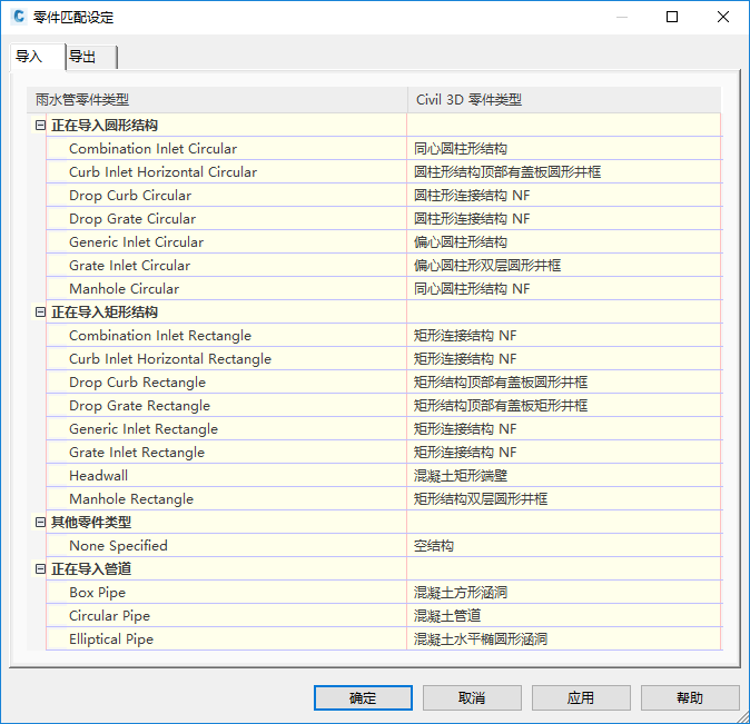

“零件匹配默认值”设置位于“雨水管移植默认值”下“管网”的“要素设置”中。
大多数用户发现,当“导出”匹配设置与“导入”匹配设置相同时,得到的结果最佳。 否则,会在导入时使用其他零件族替换。
在下面显示的“导出”选项卡上,您可以选择任何可用的 Storm Sewers 零件类型(在右侧),以匹配到当前零件目录中的每个 Autodesk Civil 3D 零件类型。显示的 Autodesk Civil 3D 零件类型会根据零件目录中的更改进行更新。
在“导入”选项卡上,您可以选择 Autodesk Civil 3D 零件族(在右侧),以用于每个可用的 Storm Sewers 零件类型。Storm Sewers 零件类型是一个固定的列表。 这个映射应当与导出映射相同,以使零件族保持不变。
Storm and Sanitary Analysis 中的大多数新结构将会以 4 英尺乘以 4 英尺的矩形结构导出到 STM 文件中,并且可能与最初作为圆形结构导入的零件类型不匹配(如果“将导入的零件 ID 用于零件族”设置为否)。一种可能的做法是,将矩形 Storm Sewers 零件和圆形 Storm Sewers 零件映射到同一 Autodesk Civil 3D 零件类型,但如果采用这种方式对设置进行配置,就无法在 Storm Sewers 零件类型和 Autodesk Civil 3D 零件类型之间实现一一对应的映射关系。

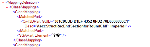

Storm and Sanitary Analysis 零件需要元素类型,还可以后跟属性,具体属性取决于要匹配的元素。 确保将 Autodesk Civil 3D 管道族匹配到 Storm and Sanitary Analysis 连接元素,将 Autodesk Civil 3D 结构族匹配到 Storm and Sanitary Analysis 节点元素。
| Storm and Sanitary Analysis 节点元素 | Storm and Sanitary Analysis 连接元素 |
连接点 |
传输连接 |
进水口 |
泵 |
仓库 |
孔 |
出水口 |
堰 |
支流 |
出水口 |
以下示例显示了匹配到各种 Storm and Sanitary Analysis 零件的 Autodesk Civil 3D 零件。加粗的项是为了进行正确匹配而应当编辑的属性。以红色表示的项是模式标记名称,对于相同的元素类型很可能不需要更改。
此格式还可用于大多数其他元素,但进水口和传输连接除外。 例如,可以将“连接点”替换为所需的元素类型,例如“仓库”、“出水口”、“支流”等。

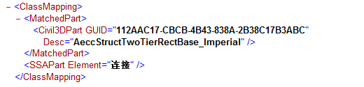

连接点(或其他节点)

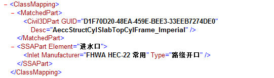

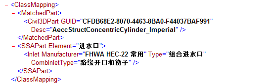

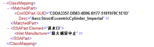

组合进水口
路缘进水口

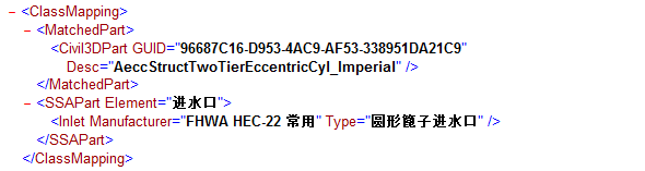

篦子进水口
最大捕获中止

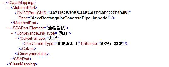

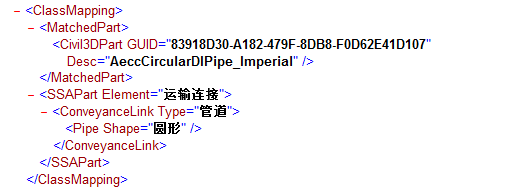

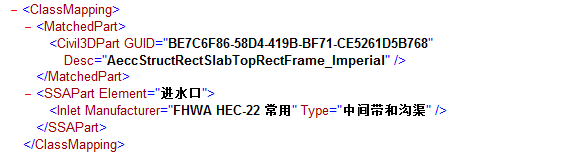

中间带和沟渠进水口
传输连接:管道
传输连接类型可以包括:管道、明渠、涵洞或直连。
选择的类型不同,形状也不同(请参考 Storm and Sanitary Analysis 内每个类型的可用形状。)
传输连接:涵洞(具有涵洞类型和入口属性)

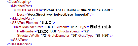

Storm and Sanitary Analysis 中的进水口元素是一种特殊情况,因为存在其他可用于映射到多个特定目录零件的“标注”属性。 有关详细信息,请参见上面提到过的 SSA_Mapping_Definition.docx 文件。对于您要映射到的 Storm and Sanitary Analysis 中的特定零件,请确保使用适当的属性。
示例:(此示例使用自定义属性映射到一个自定义的 FDOT 圆形篦子)
