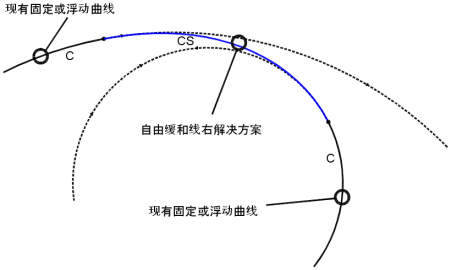

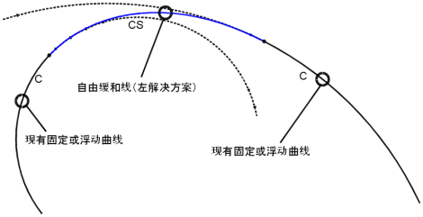

下图显示了两条曲线之间的自由缓和曲线。解决方案取决于要将缓和曲线附着到的曲线的选择顺序。第一个图显示了左侧解决方案,其中先选择了内圆。第二个图显示了右侧解决方案,其中后选择了内圆:
查找。 将在命令行中显示当前的缓和曲线定义。有关更改默认缓和曲线定义的详细信息,请参见使用路线的曲线和缓和曲线设定。
解决方案取决于选择要将缓和曲线附着到的曲线所遵循的顺序。对于缓和曲线来自左侧的解决方案,请先选择内圆。对于缓和曲线来自右侧的解决方案,请后选择内圆。

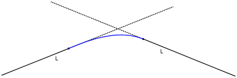

在需要缓和曲线与所附着的直线保持相切的情况下,可以在两条直线之间添加自由缓和曲线。对于此解决方案,缓和曲线为简单的内曲或外曲缓和曲线。
下图显示了两条直线之间的自由缓和曲线。可能的解决方案包括:

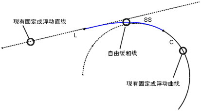

在需要缓和曲线保持所附着曲线的半径的情况下(即使已编辑该曲线),可以在直线和曲线之间添加自由缓和曲线。对于此解决方案,由于直线终点处缓和曲线半径为无限(与复合缓和曲线相对,其每一端处的半径为有限),缓和曲线为简单缓和曲线。由于所有缓和曲线类型均支持简单缓和曲线,直线和曲线之间的此解决方案对所有的缓和曲线类型均有效。
这两个可能的解决方案取决于先选择哪个图元(先选择直线或先选择曲线)。
下图显示了直线和曲线之间的自由缓和曲线,其中先选择了直线:
