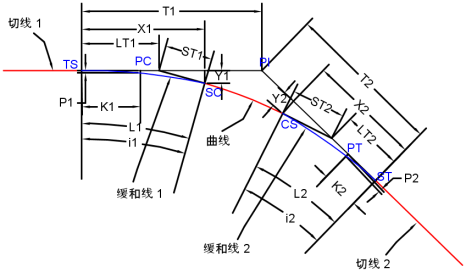

下图显示了缓和曲线的各种参数:
| 缓和曲线参数 | 描述 |
| i1 | 缓和曲线曲线 L1 的圆心角,此圆心角为螺旋角。 |
| i2 | 缓和曲线曲线 L2 的圆心角,此圆心角为螺旋角。 |
| T1 | 从交点到 TS 的总切线距离。 |
| T2 | 从交点到 ST 的总切线距离。 |
| X1 | SC 处自 TS 的切线距离。 |
| X2 | CS 处自 ST 的切线距离。 |
| Y1 | SC 处自 TS 的切线偏移距离。 |
| Y2 | CS 处自 ST 的切线偏移距离。 |
| P1 | 初始切线进入移动曲线的 PC 的偏移。 |
| P2 | 初始切线出来到移动曲线 PT 的偏移。 |
| K1 | 参照 TS 的移动 PC 的横坐标。 |
| K2 | 参照 ST 的移动 PT 的横坐标。 |
| LT1 | 长切线前缓和曲线。 |
| LT2 | 长切线后缓和曲线。 |
| ST1 | 短切线前缓和曲线。 |
| ST2 | 短切线后缓和曲线。 |
| 其他缓和曲线参数 | |
| A1 | A 值等于缓和曲线长度乘以半径的平方根。缓和曲线平面度的测量值。 |
| A2 | A 值等于缓和曲线长度乘以半径的平方根。缓和曲线平面度的测量值。 |
