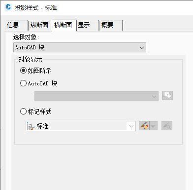

横断面图中的投影对象使用下列样式:
“多用途样式”
“投影样式”集合中找到。使用“横断面”选项卡可以配置横断面图的显示设置。
“标签样式”
“投影”集合中找到。

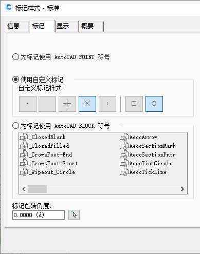

横断面图中的交叉对象使用下列样式:
“多用途样式”
“标记样式”集合中找到。
可以将标记样式设置为使用 AutoCAD 点、自定义标记符号或块。

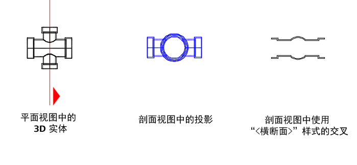

三维实体也可以使用“<横断面>”作为交叉标记样式。通过选择“<横断面>”样式,实体将绘制为表示采样线与实体相交的实际位置。
“标签样式”
“交叉”集合中找到。
