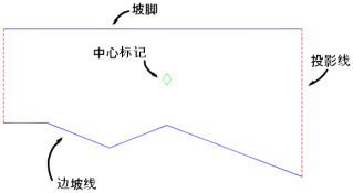

放坡对象通常由坡脚、边坡线、投影线以及面组成。
坡脚可以为打开或关闭的地物。坡脚必须是要素线、地块线或其他放坡产生的边坡线。
面是由定义放坡的直线围成的区域。它标有中心标记。

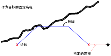

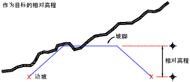

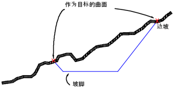

放坡的目标可以是曲面、距离、高程或相对高程。
