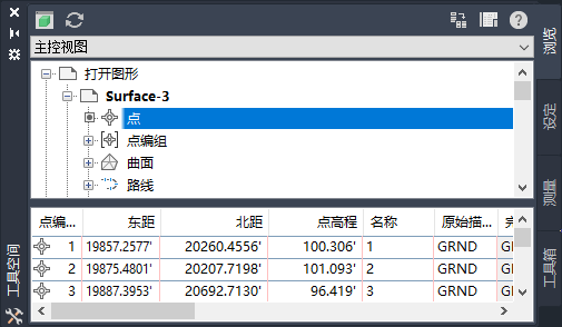

列表视图是“工具空间”树为某些项显示的表。在某些情况下,可以编辑这些信息。 下图显示了点的“浏览”列表视图:
工具空间固定时,列表视图将显示在数据树下方。工具空间未固定时,可以通过单击“项目视图方向”按钮
将项目视图显示在数据树下方或数据树的一侧。

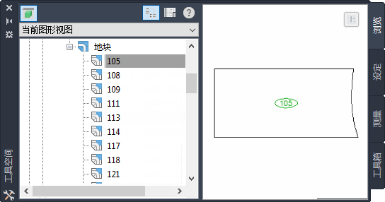

图形视图用于显示选定项的图像。 下图显示了地块的“浏览”图形视图。
要查看图形项目预览,请先单击“浏览”选项卡上的“项目预览”按钮
。然后在对象或对象集合上单击鼠标右键,并选择“显示预览”。再单击“浏览”树中的对象名称。
在图形预览中单击鼠标右键将显示上下文菜单,您可以使用其中的命令(例如“”和“”)来操作图像。
