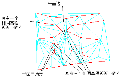

此实用程序将查看在等高线上下降的每个曲面点。对于每个点,该实用程序将计算高程相同的邻近点(即通过边与之连接的点,或位于其所属三角形另一侧上的点)的数目。如果相同高程临近点的数目是一,则将在“事件查看器”上显示“等高线终点位于 [x,y,z]”警告。如果相同高程临近点的数目大于二,则将在“事件查看器”中显示“多条等高线位于 [x,y,z]”警告。在第二种情况下,如果点位于曲面的边界,则将显示“多条等高线位于边界点 [x,y,z]”。
“等高线结束”这种情况表示数据等高线中的间距对于三角剖分过程来说过宽,从而无法使用边来连接端点。您可以通过创建并添加连接这两个端点的特征线来填充此间距。
这种多条等高线的情况(某个点有超过两个临近点高程相同)通常出现在曲面的平面区域中。检测到此情况后,可以使用“最小化平面面积”操作来修正该问题。如果点位于曲面边界上,则平面区域可能完全是三角剖分过程的意外结果。您可以通过使用“删除直线”操作或通过添加隐藏的边线来删除这些意外的三角形。
