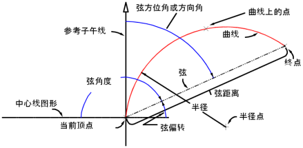

下图阐明了不相切的曲线:
XC AD BULB [半径] [弦角度] [弦距离]
| 参数 | 定义 |
| 半径 | 从中心点到曲线的距离。使用当前测量数据库距离单位输入此值。使用负半径可以以逆时针(左侧)方向绘制曲线。 |
| 弦角度 | 从地物中的上一个顶点旋转的顺时针角度。 |
| 弦距离 | 在地物中相对于当前顶点的距离。 |
