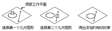

应用相切约束

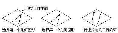

应用平行约束

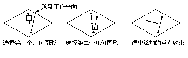

应用垂直约束

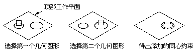

应用同心约束

可以在弯曲几何图形(例如圆或圆弧)和另一个弯曲几何图形或直线之间定义。即使两条曲线在物理上并不共享一个点,也使它们彼此相切。通常使用相切将直线约束到圆弧或圆。
可以在成对的具有方向的几何图形(例如直线)之间定义。可以使两条或多条直线彼此平行。
可以在成对的具有方向的几何图形(例如直线)之间定义。可以使选定直线彼此之间的角度成直角。
可以为圆和点的任何组合定义。将几何图形的中心固定到相同的位置。常见的用法包括圆对圆,两个圆的圆心所在的位置相同;圆对点,点位于圆的圆心;点对点,点所在的位置相同。
