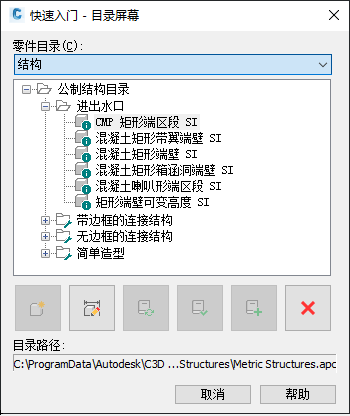

从“”对话框中,您可以选择使用管道目录或结构目录并浏览此目录中的类别。
使用此对话框上的图标,您可以执行多个任务。如果将鼠标放置在图标上,工具提示将提供对该图标的解释。将根据在目录树中选定的内容激活图标。
| 如果希望... | 然后执行此操作… |
选择章节文件夹,然后单击“新参数化零件”。在“新零件”对话框上输入新零件的名称和描述,然后单击“确定”。执行完此操作后,将打开建筑环境以创建零件。 |
在目录树中选择零件,然后单击“修改零件尺寸”。将打开建筑环境以修改零件。 |
更改零件或目录后,单击“目录重生成”以重生成整个管道或结构零件目录。 |
更改目录后,单击“目录测试”以确认验证是否成功。 |
单击“新章节”,然后输入名称。可以将章节添加到目录或其他章节中。 |
选择零件,然后单击“删除”。将从目录和目录树中删除零件。 |

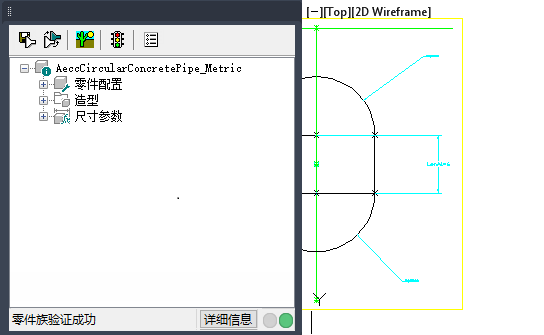

选择创建或修改零件时,零件生成器将打开包含多种要素的参数化建筑环境:
