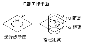

中平面拉伸使用纵断面作为拉伸的中心,并以与中心每侧相等的距离扫掠纵断面。
应用中平面拉伸修饰符

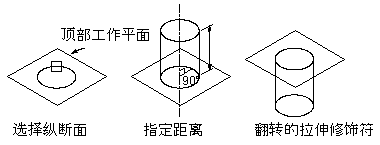

盲拉伸沿纵断面的法线或垂直轴以指定的距离扫掠纵断面。可以翻转纵断面以在相反的方向上按默认法线扫掠纵断面。
应用盲拉伸修饰符

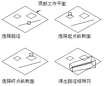

路径修饰符沿路径几何图形扫掠纵断面。它基于一部分几何图形(例如直线或圆弧)的起点纵断面和终点纵断面以创建三维要素。起点纵断面和终点纵断面可以不同。
应用路径修饰符
也可以指定多个段以用于创建三维要素。

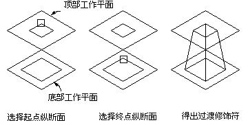

过渡修饰符在两个纵断面之间创建过渡实体。过渡包括起点纵断面和终点纵断面,这两个纵断面不能位于相同的工作平面中。点参考有助于确保在工作平面之间对齐纵断面;但是,中心无需对齐。
应用过渡修饰符

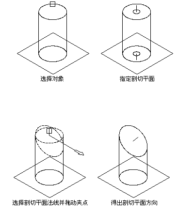

剖切平面修饰符将要素剖切为两部分,但是仅保留其中一部分。如果要创建更高级的要素(例如排气孔),可以使用剖切平面修饰符将要素的末端变为一个坡面。可以通过拖动修饰符的法线或垂直轴来修改剖切平面以创建自定义坡面。修饰符的长度更改时,将更新剖切平面。
应用剖切平面修饰符

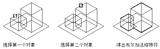

布尔加修饰符合并两个要素以创建单个要素。此修饰符将采用加法的一个基本概念:将两个几何图形加在一起时,将删除位于其他几何图形内部的几何图形。完全按照在模型中创建零件的方式创建放置在图形中的零件的模型时,此修饰符非常有用。
应用布尔加修饰符

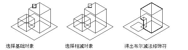

布尔减修饰符从其他要素中减去一个或多个要素以创建新的要素。在创建得出的要素时,布尔减修饰符将使用一个基本公式:将从基础对象中删除相减对象。要查看模型中的结果,相减要素必须与基础要素相交。要素之间不存在交点时,将从基础要素中删除相减要素,但模型中不会有任何可见的变化。
应用布尔减修饰符
