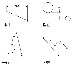

零件生成器提供七种可以添加到模型中的标注类型:
可以为所有类型的成对几何图形定义。定义两个要素之间的值。距离标注的值不能为负数。在两条直线之间添加距离标注时,意味着这两条直线将以给定间隔平行。
可以为所有类型的成对几何图形定义。定义水平方向上两个要素之间的值。距离标注的值不能为负数。
可以为所有类型的成对几何图形定义。定义垂直方向上两个要素之间的值。距离标注的值不能为负数。
可以为所有类型的成对几何图形定义。定义平行方向上两个要素之间的值。距离标注的值不能为负数。
可以为圆形和弧形几何图形定义。为圆形要素的直径定义值。
可以为成对的线性几何图形定义。为两个线性要素之间的度定义值。
