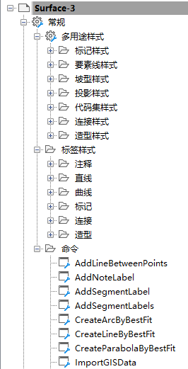

使用“基本”集合可以创建能用于多种对象类型的多用途标签样式。
管道和曲面对象可以共享“基本多用途样式”集合中的渲染样式,而道路和放坡可以共享此文件夹中的其他样式。
“基本标签样式”用于直线、曲线、要素线和道路。此集合也包含“注释标签样式”,它不特定于某个对象。
下图显示了“基本”集合的示例:
