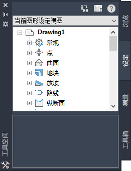

使用“设定”选项卡顶部的下拉式列表可以控制在“设定”树中显示哪些项目。
在“设定”选项卡上选择下列树视图之一:
使用“设定”树可以管理对象样式、标签样式和表格样式,还可以控制图形和命令的设置。

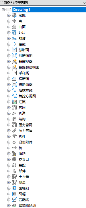

下图显示了“设定”树中的顶级集合:
大部分对象集合都符合标准布局并使用标准上下文菜单。
