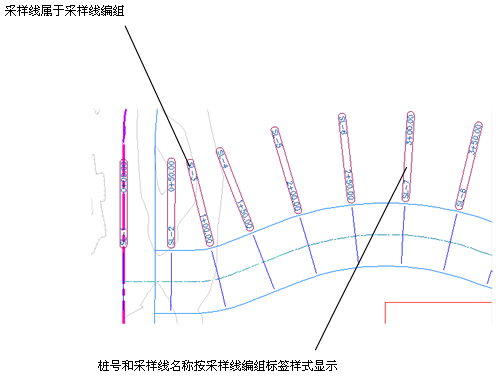

采样线与路线交叉,并向左、右分别延伸指定的距离。通常,在沿平面路线的给定桩号处创建采样线。
沿路线创建采样线时,也将为指定的一组现有的或拟建的曲面、道路模型或管网创建截面对象。每个采样线的默认样式和采样对象通过采样线编组指定。其他采样对象可能会在采样线已创建后添加到采样线编组。要打印图形中的横断面,请创建单个横断面图或多个横断面图。
一组采样线

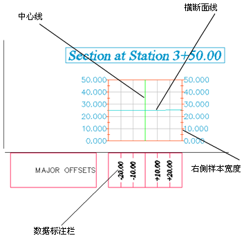

横断面同路线和纵断面一样,支持标签集。使用标签集可以保存和应用众多不同类型的标签。
采样线的横断面图
