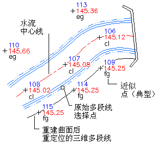

使用“添加特征线”对话框可以定义参照与选择作为特征线的多段线顶点近似的曲面点的近似特征线。
曲面点可以是用于创建与选择作为特征线的多段线顶点近似的三角网的任意曲面数据点。
由于不必精确捕捉到要用于特征线的曲面点,因此可以快速定义近似特征线。您可以拾取要使用的点附近的位置。将特征线添加到曲面时,特征线顶点会自动捕捉到最近的曲面点:
通过选择多段线或样条曲线来定义近似特征线。不必在曲面点之间精确绘制原始对象。将特征线添加到曲面时,特征线定义将自动捕捉到最接近每个对象顶点的曲面点。
近似特征线是高程为 0 的二维多段线。每个顶点的北距、东距和高程将根据最接近的曲面点进行计算。默认情况下,将近似特征线添加到曲面时,近似特征线会被转换成标准特征线。您可以通过在“曲面特性”对话框的“定义”选项卡上,将“将近似特征线转换为标准特征线”生成选项设置为“否”来禁用从近似特征线到标准特征线的自动转换。
