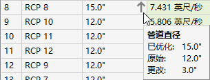

管道直径
显示管道直径。
如果在“常规”页面上选择了“调整管道大小并重置管内底标高”分析类型并且已调整了管道直径,则该列将包含向上或向下箭头。将光标放置在该箭头上时,工具提示将会显示以说明调整管道大小的方式。

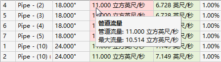

管道流量
显示管网中每个管道的管道流量值。
如果管道流量值超过管道的最大流量值,此列将带有红色阴影。将光标放在单元上时,系统将显示工具提示,该提示会同时显示管道流量值和最大流量。
