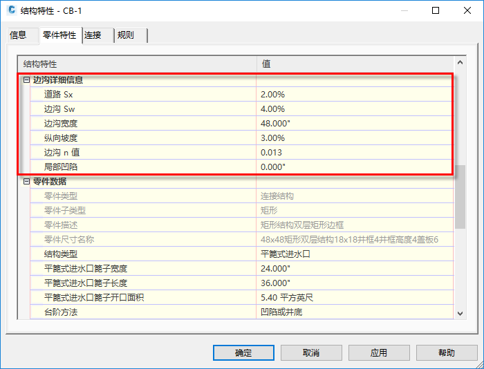

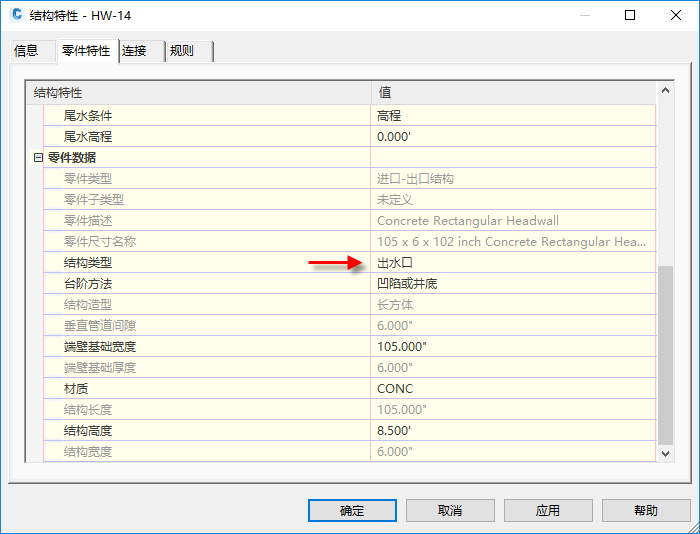

您可以使用“结构特性”对话框的“边沟详细信息”部分定义进水口周围的道路区域的特性。这些特性由“分析重力管网”命令用于进水口分析计算。

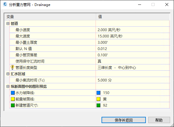

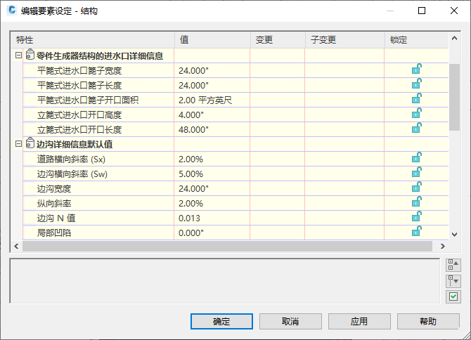

必须为汇水区域和管道手动指定的设置(或者将在分析计算中用作值)可在“设置”页面中预建立为默认值。单击“常规”页面上的“设置”按钮可打开此对话框。

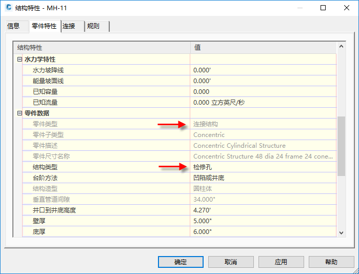

可以在“编辑要素设定 - 结构”对话框中指定结构的默认设置。

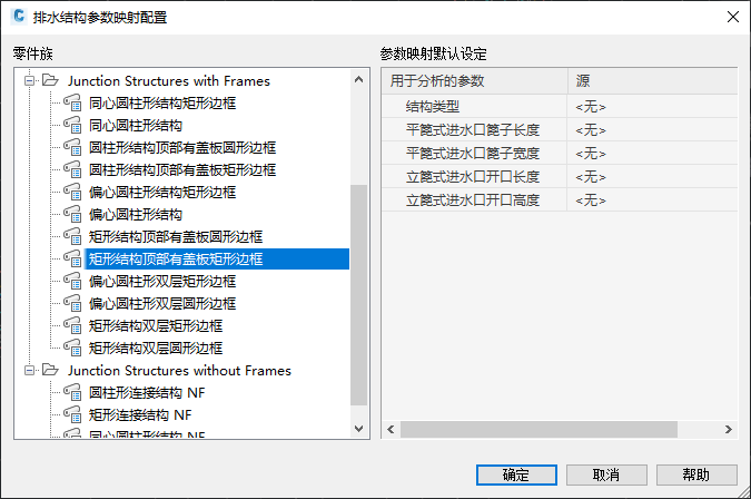

您可以将使用零件生成器创建的零件参数映射到“分析重力管网”命令所需的参数。
通过映射参数并将其应用于现有管网中的结构,您无需在使用“分析重力管网”命令时手动指定值。
有关更多信息,请参阅为重力管网分析映射排水结构参数。

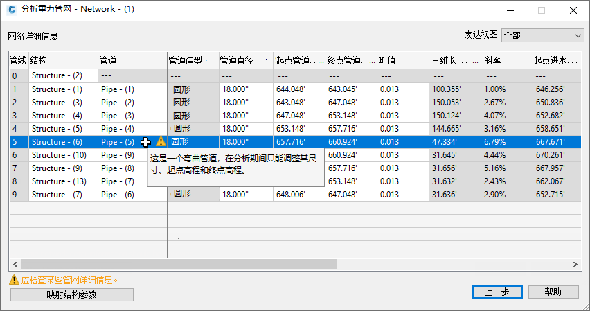

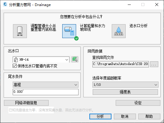

使用“分析重力管网”对话框的“网络详细信息”页面可以查看和更改与选定分析类型相关的网络详细信息。
如果无法执行您选择的分析类型,则会在“分析重力管网”对话框“常规”页面上的“网络详细信息”按钮下面显示错误消息。
如果应查看某些网络详细信息,那么在“常规”页面上的“网络详细信息”按钮下面会显示警告消息。
单击“网络详细信息”按钮可以打开“网络详细信息”页面,您可以在其中查看错误和警告并更改网络详细信息设置。
有关详细信息,请参见“网络详细信息”页面(“分析重力管网”对话框)。

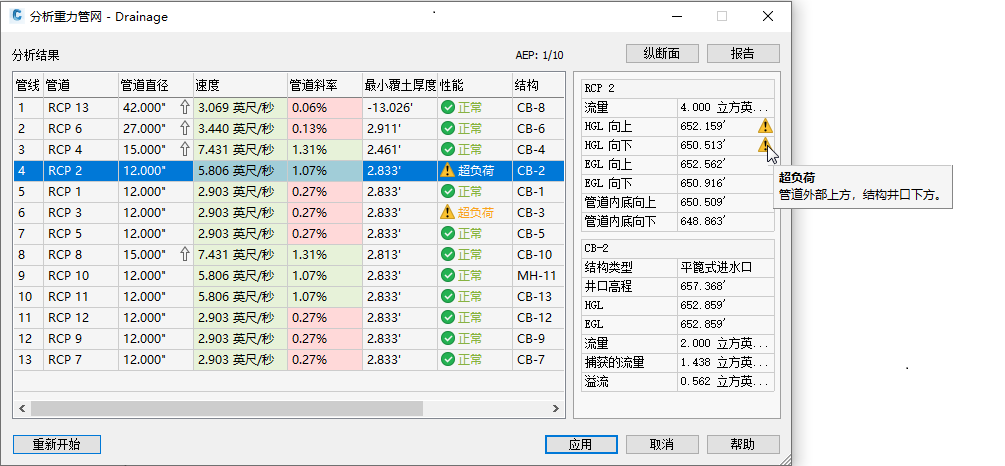

单击“分析重力管网”对话框中的“分析”按钮时,“结果”页面将会显示。
视觉提示和工具提示将会显示以指示分析结果。
在结果表中选择行时,右侧面板会显示有关选定行中管道和结构的详细信息。
有关详细信息,请参见“结果”页面(“分析重力管网”对话框)。
