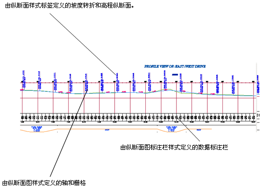

纵断面图可以包括一个或多个相关纵断面,以及沿 X 轴、在栅格之上或之下的多个数据标注栏。数据标注栏使用桩号标注、高程、水平简图和帮助进行工程分析的其他数据来注记纵断面。
显示曲面和布局纵断面的纵断面图
曲面和布局纵断面的近距离视图
