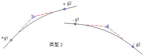

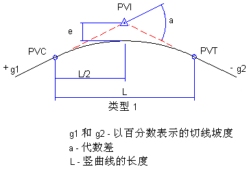

布局纵断面使用两类曲线:凸曲线和凹曲线。凸曲线放置在小山顶上,或任何坡率变小处。凸曲线有三类:从正坡率向负坡率过渡、从正坡率向正坡率过渡以及从负坡率向负坡率过渡:

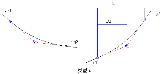

凹曲线放置在山谷中,或任何坡率变大处。凹曲线有三类:从负坡率向正坡率过渡、从负坡率向负坡率过渡以及从正坡率向正坡率过渡:
