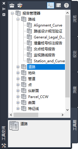

您可以使用“工具箱”选项卡访问“报告管理器”和 Subscription 扩展,并添加自定义工具。
在集合和项目上单击鼠标右键以访问命令。
“工具空间”中的“工具箱”选项卡是运行报告和扩展程序的主要界面。与“测量”选项卡一样,您可以根据需要显示或隐藏“工具箱”选项卡。
“工具箱”选项卡可以组织每个对象类型的报告。这些报告以紧凑的可移植格式提供了有用的图形工程数据。某些使用 LandXML 格式,具有预定义或自定义的 XSL 样式表。其他报告为 .NET 格式,具有使您可以选择数据和多种选项的自定义对话框。
可以向“工具箱”菜单添加自己的报告。这些报告可以使用各种格式,包括 XML、VBA、COM 或 NET。
安装 Subscription 扩展时,它们会添加到工具箱中的 Subscription Extension Manager 集合中。
使用“工具箱”树可以访问报告管理器中可用的报告,访问 Subscription 扩展,并访问其他自定义工具。在适用的情况下,下列命令在“工具箱”上下文菜单上可用:
