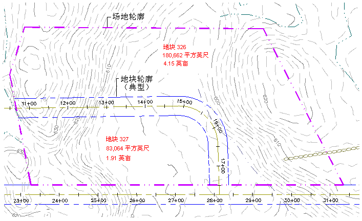

集合中的地块可以未附着,也可以接触,但不能重叠。如果您尝试重叠两个地块,那么重叠区域将定义第三个地块。同样,如果一条路线穿过某个地块,该路线将把原来的地块分成两个地块。在下图中,添加路线之前该场地是一整个地块:
