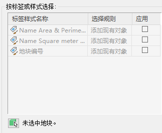

下图显示了“添加表”对话框的“选择”部分:
要将特定标签样式名称的所有标签添加到表中,请选择此标签样式名称旁边的“应用”复选框。使用此方法时,所有标签都被切换到标记模式,且不创建下级样式。
要将特定样式的选定标签添加到表中,单击
,然后单击标签。当您在图形中选择不处于标记显示模式的标签时,将显示一个对话框提示您标签当前未处于标记模式,并询问您是否要创建新的下级样式。
单击“是”继续;如果单击“否”,不会创建子样式并且不会将标签添加到表中。单击“是”创建当前标签样式的子样式,其格式为 <样式名称>.标记.1。
