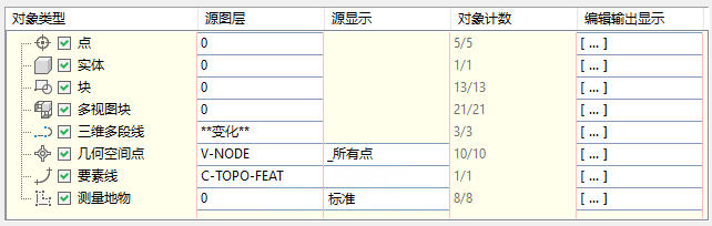

使用“将对象投影至多个横断面图”对话框下半部分中的选项可以选择要投影的对象类型并指定用于过滤选择的选项。
