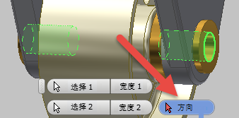

    如果无法根据这两个选择确定方向,例如,当在两个圆柱要素之间测量时,系统会提示您进行选择来定义叠加的方向。
    使用以下方法之一来定义方向:
    • 平面:外法线矢量定义方向。
    • 圆柱和圆锥:轴定义方向。

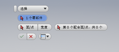

  2. 单击“装配约束/联接”旁边的下拉列表,并更改到“选择”选项。
    注: 如果装配不包含任何约束或联接信息,则“选择”选项处于激活状态。
    与第一个要素关联的零件将自动包含在环中,并且外观将临时更改为透明。
  3. 选择要分析的间隙对面的零件,该零件将连接到第一个零件。选定零件的外观将变为透明。继续选择零件,直到您已选择环中的所有零件。您选择的最后一个零件包含要分析的间隙的第二个要素。
    小工具栏将显示选定零件的数量。如果您选择了错误的零件,请在小工具栏中选择“零部件”以重新启动该过程。
    提示: 请确保包含要用于使零件相互定位的对齐销或紧固件。如果这些零件未包含在环定义中,则 Tolerance Analysis 无法计算通过这些零件的部件偏移。
  4. 在定义叠加环中的所有零件后,您需要定义每对交互曲面。Tolerance Analysis 将隐藏除叠加定义中前两个零件外的所有零件,以便在选择过程中有所帮助。第一个零件是不透明的,具有交互曲面的第二个零件是透明的。
  5. 选择与第二个零件配合的第一个零件上的要素。选择之后
    提示: 查看位于显示底部的提示以获得指导。
  6. 从第一个零件中选择要素后,该零件将变为透明,而第二个零件将完全可见。系统会提示您从与第一个零件配合的第二个零件中选择要素。选择第二个要素后,第一个零件将处于隐藏状态,并且第三个零件将显示为透明,以帮助您选择第二个零件上的下一个要素。继续执行选择过程,直到选择了所有必需的配合曲面。Tolerance Analysis 会在您继续选择时更新选定要素的计数以及所需总要素的计数。可以通过选择小工具栏中的“配合面/点”按钮重新开始选择过程。

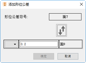

    选择“形位公差”以打开“添加形位公差”对话框。
    注: “形位公差”选项不适用于边、顶点或点。
假定顶部值框中列出的要素受到形位公差符号(上图中的 Face1 和 Face3)中的公差定义控制。如果顺序不正确,请使用切换按钮 反转要素顺序。
使用位于形位公差符号 (FCF) 左侧的下拉列表选择控制的类型,并设置所需的公差值。有时,您可以将材质修改器添加到正在受控制的要素或基准要素。若要添加材质修改器,请分别使用公差旁边的下拉列表或基准要素名称。
使用该工作流可以对形位公差定义进行修改。可以在“叠加详细信息”表中更改公差值。

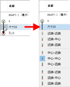

  • 若要更改到或从尺寸要素(圆柱形要素和宽度要素)的尺寸标注附着,请选择表中尺寸标注左侧的直线,如下图所示。
    当位于该尺寸标注上方和下方的要素是尺寸要素时,将有多个选项。第一选项指示尺寸标注原点是应附着到位于该尺寸标注上方的要素的近端、中心还是远端。第二项目用于附着到位于尺寸标注下方的要素。如果仅一个要素为尺寸要素,则列表中仅有三个选项。

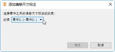

在“公差分析”选项卡 >“叠加”面板中,单击“添加偏移”。将会显示“添加偏移尺寸标注”对话框。
单击下拉列表以列出为当前叠加定义的所有装配约束。单击某条目,然后单击“确定”以在“叠加详细信息”表中的两个零件之间添加一行,并具有前缀“偏移”。指定距离的公称值和公差。若要删除某偏移,请在相应行上单击鼠标右键,然后选择“删除”。
如果被某个约束参照的一个要素是尺寸要素,则无法定义偏移。例如,具有关联尺寸标注的圆柱或宽度。此类情况将以浅灰色字体显示。如果当前叠加中的所有装配约束涉及尺寸要素,则在“添加偏移尺寸标注”对话框中会显示以下消息:将显示在“添加偏移尺寸标注”对话框中,且“确定”按钮将处于禁用状态。

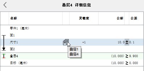

通过在功能区中选择“新建叠加”并重复执行之前所述的步骤,可以在模型中创建其他叠加。如果在新叠加中包含文件中其他叠加包含的零件要素,那么它们之间的尺寸标注路径是已知的,因此也会包含在新叠加中。下图中显示的图标会显示在尺寸标注旁边,以提醒您多个叠加包含该尺寸标注。将鼠标悬停在图标上可以显示一个工具提示,其中列出了包含该尺寸标注的所有叠加。
如果要素和关联的尺寸标注被两个或更多个叠加共享,则您将无法重排序用作零件约束的任何共享要素。在已用于其他叠加的某个叠加中添加新要素时,也可能会存在限制。此操作会被视为重排序,应在包含该要素的叠加中执行。这些限制有助于确保向所有定义的叠加应用一致的零件级尺寸标注方案。
