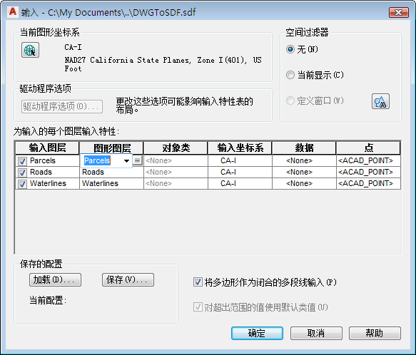

输入 SDF 图层的步骤
  1. 依次单击“常用”选项卡 “数据”面板 “从文件输入”。
  2. 将“文件类型”更改为“Autodesk SDF (*SDF)”。
  3. 浏览到用户创建的 SDF 文件,选择此文件并单击“确定”。
  4. 在“输入”对话框中,选中“将多边形作为闭合的多段线输入”。
  5. 检查相应“图形图层”的每个“输入图层”的地图。
    确保选择正确的图形图层。
    图形样板有指定的原始图形图层。因为这些图层是输入要素类的源,它们被适当地映射。
  6. 将“大小”特性映射到对象数据。
    • 在 Waterlines 的“数据”单元格中单击。
    • 单击显示的 按钮。
    • 在“属性数据”对话框中,单击“创建对象数据”。
    • 对于“要使用的对象数据表”,选择 Waterlines。
    • 单击“选择字段”。
    • 在“对象数据映射”对话框中,选择“大小”,然后在“目标字段”下,在相应的单元格中输入“大小”。
    • 单击“确定”退出这三个对话框。
      如果要求您确认您的操作,请单击“是”。
