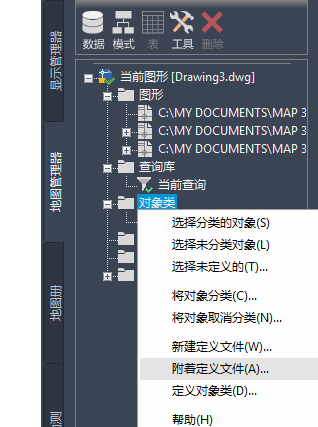

  2. 通过在“任务”窗格的“地图管理器”选项卡上的“对象类”上单击鼠标右键,然后单击“附着定义文件”,可以附着对象定义文件。
    附着 MyDefinition.xml 定义文件。
  3. 选择您创建的 MyDefinition.xml 定义文件,然后单击“打开”。

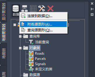

  4. 在“任务”窗格中的“地图管理器”选项卡上,依次单击“数据”“附着源图形”。
    附着包含已分类对象的图形。

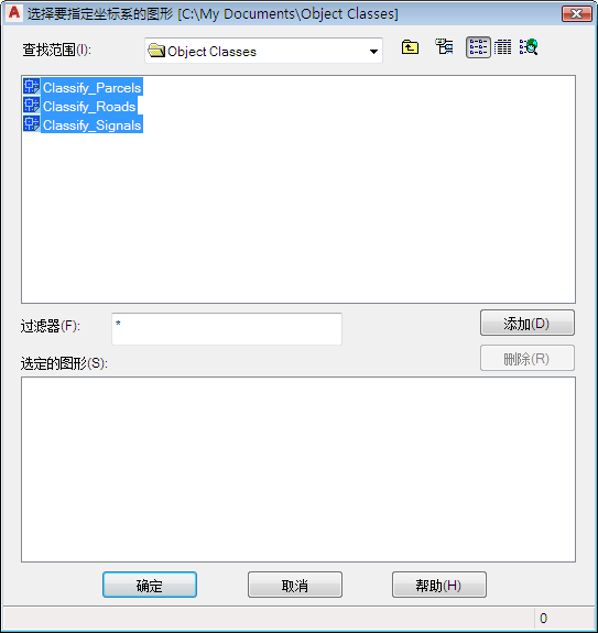

  5. 浏览到保存教程数据的文件夹。按住 Shift 键,单击以下图形,然后单击“添加”:
    • Classify_Signals.dwg
    • Classify_Roads.dwg
    • Classify_Parcels.dwg
    选择全部三个图形文件。
  6. 单击“确定”。
