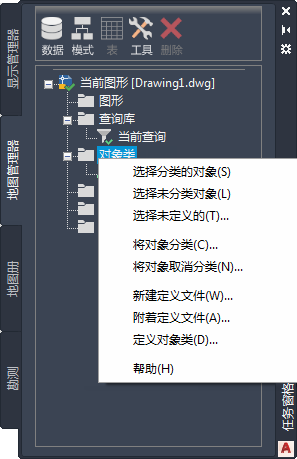

练习 1:创建对象类定义文件
使用“任务”窗格中的“地图管理器”选项卡来创建 对象类定义 文件。可以在任一地图中创建该文件。
创建定义文件的步骤
  1. 依次单击 “新建”“图形”。
    选择 map2d.dwt 样板并单击“打开”。
  2. 切换到“任务”窗格中的“地图管理器”。
  3. 在“对象类”上单击鼠标右键,然后单击“新建定义文件”。
    创建对象类定义文件。
    注: 如果出现错误消息,则您未作为可定义对象类的用户登录。请参见练习 2:设置用户权限。
  4. 在方便的位置命名并保存定义文件。
    例如,浏览到其中复制了教程文件的文件夹。将定义文件命名为 MyDefinition.xml。
  5. 再次在“对象类”上单击鼠标右键,然后单击“附着定义文件”。指定所创建的定义文件。
    定义的对象类现在保存在新定义文件中。
