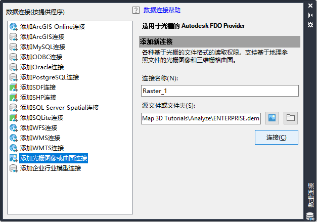

  1. 依次单击“常用”选项卡 “数据”面板 “连接”。
  2. 在“数据连接”窗口中的“通过提供程序进行数据连接”下,单击“添加光栅图像或曲面连接”,然后单击“源文件或文件夹”旁边的 。
  3. 在“打开”对话框中,浏览到“ENTERPRISE.dem”文件,选择该文件,然后单击“打开”。
    查找从中复制了样例数据的该文件。
  4. 在“数据连接”窗口中,单击“连接”。
    注: DEM 文件的坐标系为 UTM27-10。AutoCAD Map 3D 工具集会自动将该坐标系中的数据转换到为地图指定的坐标系。
  5. 单击“添加到地图”。
  6. 关闭“数据连接”窗口以查看地图中的曲面。

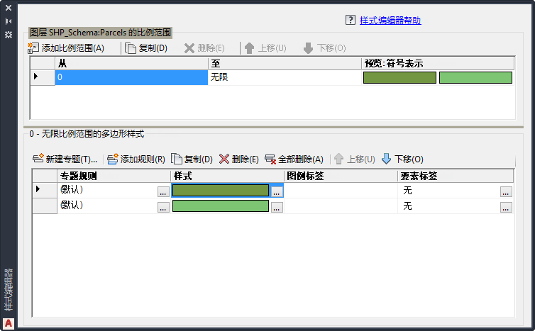

  1. 在“显示管理器”中,选择包含曲面的 ENTERPRISE 图层。
  2. 单击 。
  3. 创建专题的调色板。
    • 在样式编辑器的“0 - 无限比例范围的光栅样式”下,单击“样式”条目中的向下箭头。 选择“专题”(即使已选择)。
      单击第一个样式条目以选择“专题”。

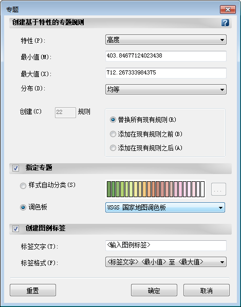

    • 在“专题”对话框中的“指定专题”下,单击“调色板”,然后选择“USGS 国家地图调色板”。
    • 单击“确定”,然后单击“应用”。关闭“样式编辑器”。

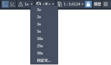

    • 在地图下面的状态栏中,单击“垂直放大率”旁边的下键头。
    • 从列表中选择“25x”。

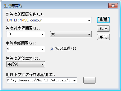

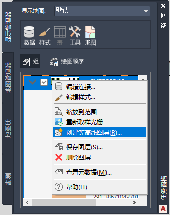

    • 在“显示管理器”中的曲面图层上单击鼠标右键,然后单击“创建等高线图层”。
    • 在“生成等高线”对话框中的“等高线高程间隔”列表中,选择“20”。
    • 保留“单位”设置为“米”。
    • 在“主等高线间隔”列表中,选择 4。 该设置可使等高线每隔三条就有一条粗体等高线。
    • 选择“标记高程”。 仅标记主(粗体)等高线。
    • 对于“将等高线创建为”,选择多段线。
    • 单击“确定”。
