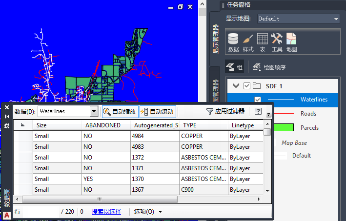

检查属性数据的步骤
  1. 在“任务窗格”中,切换到“显示管理器”选项卡,选择 Waterlines 图层并单击“表”。
    注:
    在此例中,通过将“数据表”从窗口边缘拖出将其固定。
    常规特性和特定于 Waterlines 的对象数据将显示在“数据表”中。
  2. 在“数据表”中,检查 Waterlines 图层的特性。
    .COLOR 特性已转换为新的“大小”特性。
  3. 关闭“数据表”。
