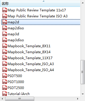

  3. 单击 ,然后依次单击“新建”“图形”。
  4. 在“选择样板”对话框中,选择 map2d.dwt,然后单击“打开”。
    选择“map2d.dwt”
    在 AutoCAD Map 3D 工具集中,此文件是被设置为使用二维地图的 AutoCAD 样板。
