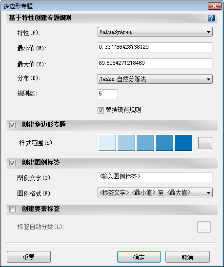

  2. 在“样式编辑器”中,单击“新建专题”。
  3. 在“多边形专题”对话框中,为“特性”选择“ValueByArea”。
  4. 为“分布”选择“Jenks 自然分等法”。
    Jenks 分布方法会根据要素的自然分等法对要素范围进行分组,从而将具有类似值的要素分在一组。该方法会在数据中显示自然分组,而非创建任意断开点。
  5. 在“创建多边形专题”下,单击“样式范围”旁边的 ,然后将“填充颜色”范围设为任意两种颜色。
    • 选择样式的填充元素(“符号和样式”下方底部的元素)。
    • 在“填充颜色”中,单击每个颜色选择的向下箭头,选择两种新颜色。
    “样式范围”是指定两种颜色之间的渐变色。
  6. 单击“确定”两次返回“样式编辑器”。
