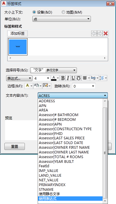

  2. 在“设计标签样式”对话框中,单击“添加标签”。
  3. 对于“文字内容”,向下滚动到列表底部,然后单击“使用表达式”。
    可使用表达式确定标签的文本。
