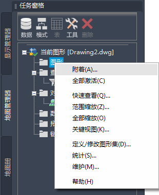

  3. 在“任务窗格”的“地图管理器”选项卡上,在“图形”文件夹上单击鼠标右键。 单击“附着”。
    从“任务窗格”的“地图管理器”选项卡附着图形。
  4. 在“选择要附着的图形”对话框中,执行以下操作:
    • 导航到存储教程样例文件的位置。
    • 按住 Ctrl 键,并选择以下文件:排水、地块以及下水道。
    • 单击“添加”。
    • 单击“确定”。
      地块、下水道和排水图形现已附着到 Redding.dwg 文件,但是尚未添加任何图形对象。
