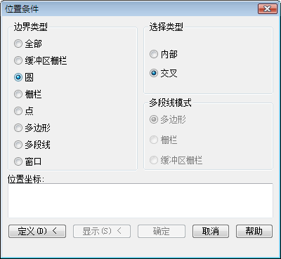

  3. 在“位置条件”对话框中,执行以下操作:
    • 在“边界类型”下,选择“圆”。
    • 在“选择类型”下,确保已选择“交叉”。
      与所绘制圆交叉的对象将会添加到图形中。
    • 单击“定义”。
