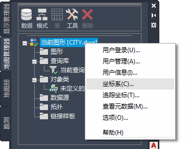

    • 切换到任务窗格中的地图管理器。
    • 在当前图形上单击鼠标右键,然后单击“坐标系”。
    • 对于“代码”,输入 ca-i 并按 Enter 键。
    • 单击“确定”。
