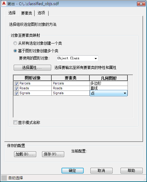

  6. 在“输出”对话框中,单击“要素类”选项卡,然后执行以下操作:
    • 在“对象至要素类映射”的下面,单击“基于图形对象创建多个类”。
    • 对于“要使用的图形对象”,请选择“对象类”。
    • 单击“选择属性”。
  7. 在“选择属性”对话框中,展开“对象类”项目,然后选择全部三个对象类。 单击“确定”。
    该新 SDF 文件将包含用于每个所选择的对象类的要素类。每个要素类特性与其对应的对象类属性匹配。
  8. 在“输出”对话框的“要素类”选项卡上,在“对象至要素类映射”的下面,指定相应的“几何图形”条目:
    • 对于“Roads”,请选择“直线”。
    • 对于“Parcels”,请选择“多边形”。
    • 对于“Signals”,请选择“点”。
    使用对象类创建要素类,并为每个要素类指定几何图形类型。
  9. 单击“确定”。
