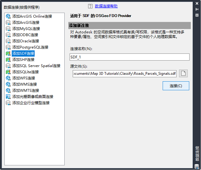

- 在“数据连接”窗口中,执行以下操作:
- 在“通过提供程序进行数据连接”下,单击“添加 SDF 连接”。
- 对于“源文件”,请单击该字段旁边的文件图标。
- 浏览到在练习 1:将对象类输出到 SDF 中创建的 SDF 文件。
- 选择该文件并单击“打开”。
- 单击“连接”。
指定要连接到的文件。

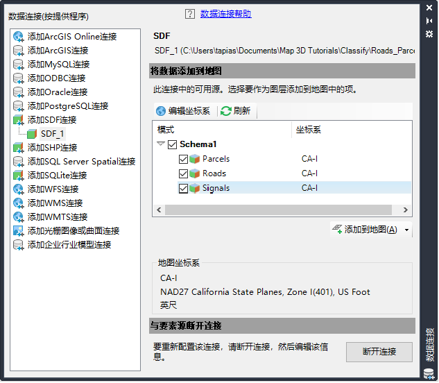

- 在“将数据添加到地图”的下面,选择列出的全部三个要素类。
选择要素类并将其添加到地图。
- 单击“添加到地图”。
- 关闭“数据连接”窗口。
- 在“任务”窗格中,单击“显示管理器”选项卡以查看这三个要素类。
