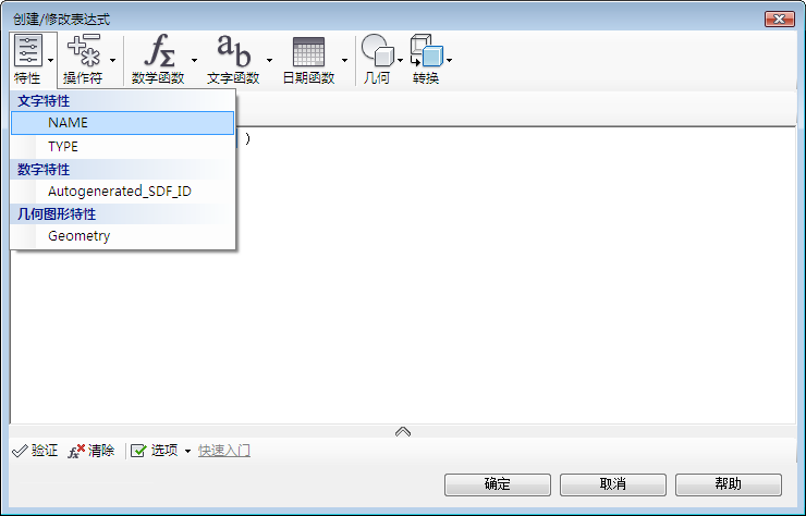

  7. 选择第二个条目([文字特性]),单击“输入特性”。 单击“特性”,然后选择文字特性“NAME”。
