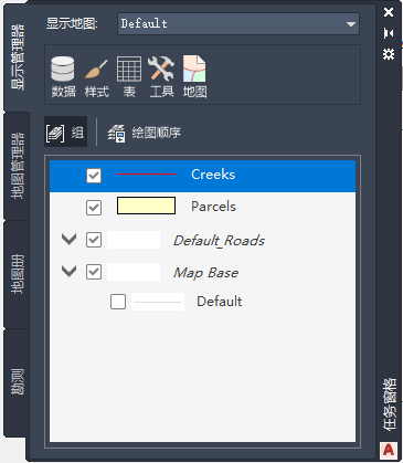

  2. 在“任务窗格”中,如果“显示管理器”尚未显示,则切换到该管理器。
  3. 选择“Creeks”图层,然后单击“样式”。
