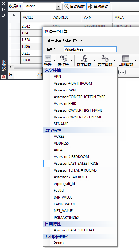

  2. 在数据表底部,依次单击“选项”“创建计算”。
  3. 在“创建计算”对话框中,将已计算特性命名为“ValueByArea”。
  4. 单击“特性”。在“数字特性”下,选择“Assessor|LAST SALES PRICE”。
    该要素类的所有特性都将列在“特性”列表中。
