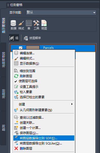

  1. 在“显示管理器”中的 Parcels 图层上单击鼠标右键,然后单击“将图层数据输出到 SDF”。
    将图层保存到新的 SDF 文件可以将关联属性用于编辑。

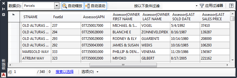

  6. 在“显示管理器”中,选择新 SDF 文件中的地块图层,然后单击“表”。
  7. 在“数据表”中向右滚动。
    已关联特性不再为灰色。它们是新 SDF 文件的原生特性。
