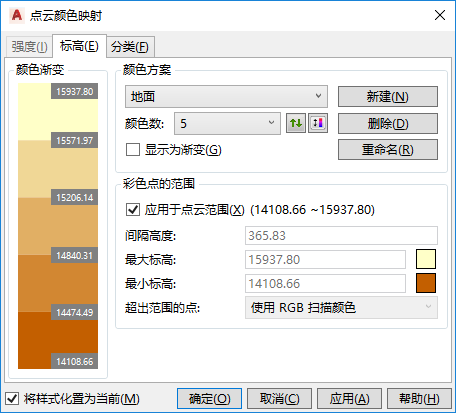

自定义强度和高程样式化的颜色方案
  1. 在“显示管理器”中,在要设置样式的点云图层上单击鼠标右键,然后选择“设置样式”。
  2. 在“点云颜色映射”对话框中,单击“强度”或“高程”选项卡。

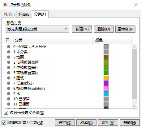

自定义分类样式化的颜色方案
  2. 在“点云颜色映射”对话框中,单击“分类”选项卡。
  3. 若要控制每个分类对应的点云点的显示,请单击“打开/关闭”图标来打开或关闭显示。
  4. 若要更改指定给分类的颜色,则单击相应的颜色方块并选择一种新颜色。
