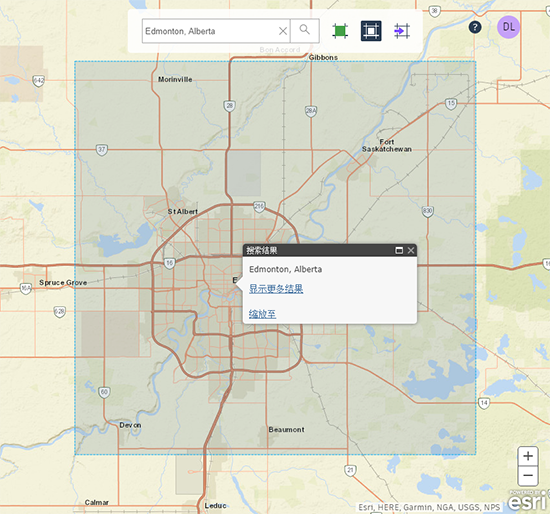

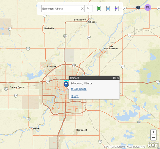

  2. 在 Autodesk Connector for ArcGIS 窗口中,导航到您的关注区域。
    • 在搜索框中输入位置名称、地址或关注点。您也可以输入经度和纬度坐标。
    • 使用鼠标平移和缩放,或者使用缩放工具(+/- 按钮)进一步优化您的搜索。
  3. 使用以下任意方法选择关注区域:
    • 单击 以选择当前地图范围。
      注: 这是默认的选择方法。
    • 单击 在地图上绘制一个矩形关注区域。
    • 单击 从 SHP 文件导入一个多边形关注区域。
    如果您绘制或导入关注区域,它将显示为边界框。

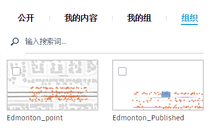

  4. 使用“公开”、“我的内容”、“我的组”和“组织”过滤器浏览选定关注区域的可用数据集。
    请参见 ArcGIS Online 帮助以了解如何查找和使用 ArcGIS Online 内容。
    注: 如果您未看到任何可用的数据集,请尝试从关注区域进行缩小。

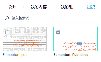

  5. 选择需要使用的数据集。
  6. 在每个选定数据集的“图层”选项卡中,选择要添加到 Map 3D 图形中的数据图层。
  7. 单击“添加到我的设计项目”。
    ArcGIS 数据图层即添加到 Map 3D 图形中。
