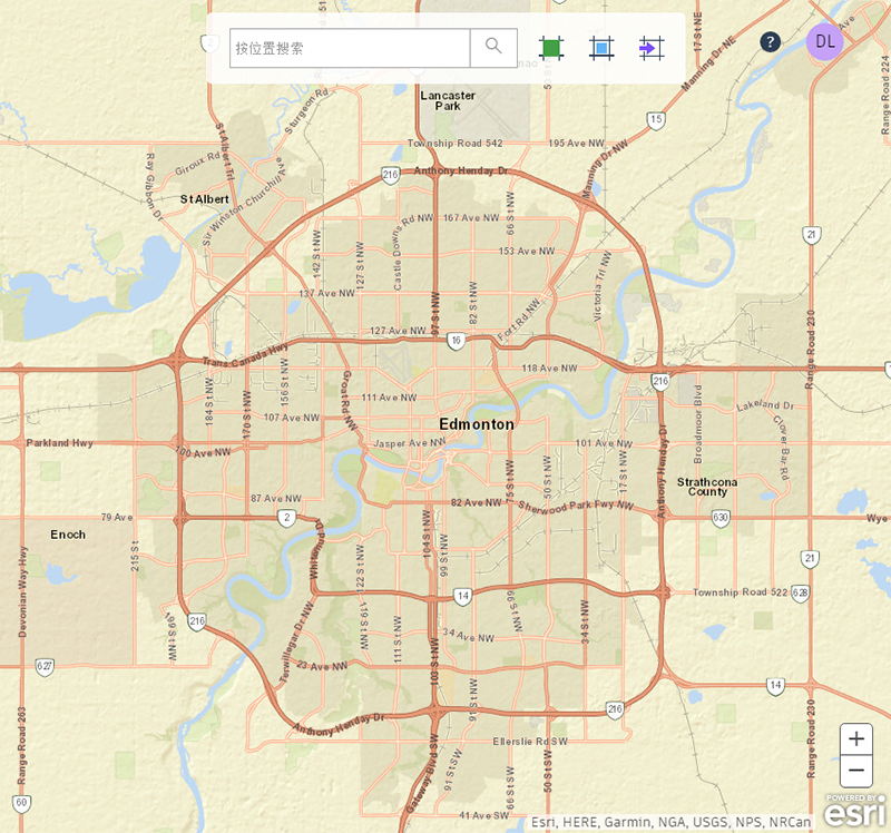

在 AutoCAD Map 3D 工具集的“数据”面板中,单击 图标可启动 Autodesk Connector for ArcGIS。
导航到您的关注区域
在搜索栏中输入位置名称、地址或关注点。也可以输入经度和纬度坐标,或者导入用于定义您的关注区域的 SHP 文件。使用鼠标平移和缩放,或者使用缩放工具(+/- 按钮)进一步优化您的搜索。使用选择工具定义您的关注区域。
